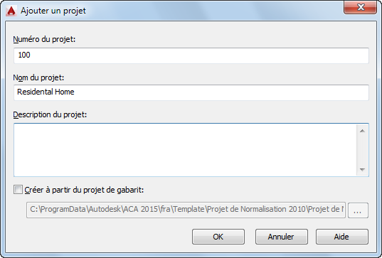

- Dans la boîte de dialogue Ajouter un projet, tapez un numéro pour le nouveau projet.
Chaque projet doit correspondre à un numéro d'identification unique. Ce numéro peut être composé de caractères numériques et/ou alphabétiques, par exemple 100A. Le numéro du projet apparaît dans l'en-tête du projet.
Le numéro affecté ici est utilisable comme préfixe pour tous les dessins que vous allez créer dans le projet. Le numéro peut également servir de propriété pour un cartouche.
- Attribuez un nom au nouveau projet.
- Dans la section Description du projet, vous pouvez, si vous le souhaitez, entrer une brève description à afficher dans l'en-tête du projet.
Vous pouvez indiquer plus d'informations sur le projet dans une fiche de travail séparée.
- Assurez-vous que la case Créer à partir du projet de gabarit n'est pas cochée.
- Cliquez sur OK.
