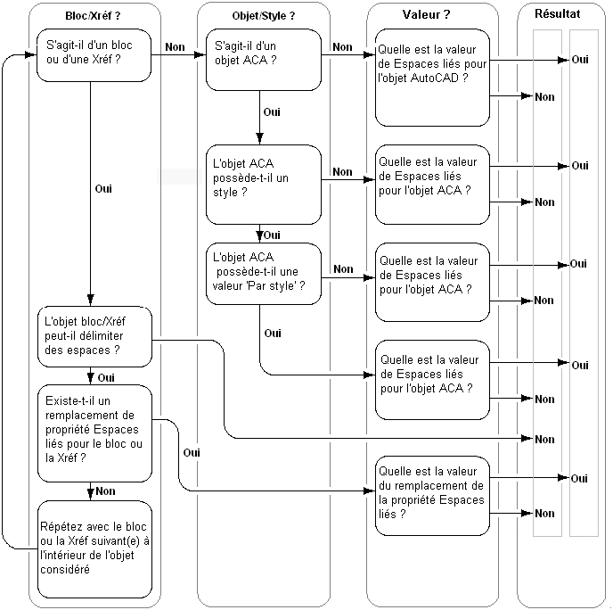

Avant de générer un espace associatif, vous devez définir sur Oui la propriété Espaces liés des objets destinés à former le contour de l'espace. La propriété Espaces liés peut être définie directement sur l'objet ou par le biais du style d'objet dans le cas des objets qui utilisent des styles.
Le graphique suivant décrit l'impact sur la génération d'espaces associatifs provoqué par la définition de la propriété Espaces liés sur l'objet de contour. Pour obtenir des informations détaillées sur la définition de la propriété Espaces liés d'un objet de contour, consultez les sections ci-dessous.
Le terme “objet AutoCAD” du graphique ci-dessous désigne un dessin au trait AutoCAD (ligne, arc, cercle, polyligne, etc.).
