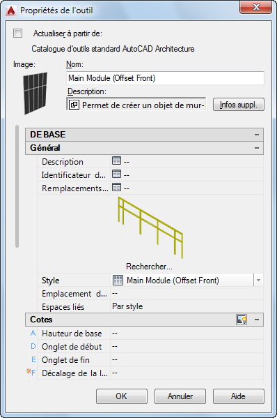

Si vous avez l'intention de copier un style de normes d'une palette du projet dans le dessin en cours, deux solutions sont possibles : insérer l'outil dans le dessin ou importer le style associé depuis la palette d'outils dans le dessin.
- Cliquez sur l'outil à l'aide du bouton droit de la souris et choisissez Propriétés.
Vérification de l'emplacement du style
Le dessin de styles associé est indiqué en regard de l'option Emplacement du style.
- Assurez-vous que l'outil pointe vers un dessin aux normes du projet.
- Cliquez sur OK.
- Pour ajouter le style de normes dans le dessin, effectuez l'une des opérations suivantes :
- Sélectionnez l'outil, cliquez à l'aide du bouton droit de la souris et choisissez Importer Style <Objet> <Nom du style>. Si vous souhaitez, par exemple, ajouter le style de mur CMU-190 dans le dessin, choisissez Importer CMU-190 Style de mur.
- Cliquez sur l'outil pour exécuter la fonction correspondante (celle-ci utilisera automatiquement le style référencé).
Ces deux options permettent d'insérer le style dans le dessin.
