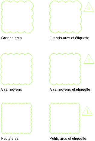

A propos des outils Nuage de révision
Les nuages de révision servent à marquer les zones du dessin prêtes pour la révision. Auparavant disponibles sous forme de blocs de contenu dans DesignCenter, ces annotations sont à présent accessibles via les palettes d'outils et le Navigateur de contenu.
Outils Nuage de révision
Si un nuage de révision possède une étiquette, le symbole d'étiquette constitue une référence de bloc contrôlable par la mise à l'échelle des annotations. La polyligne représentant la forme du nuage n'est pas contrôlée par cette mise à l'échelle.

Général/Symbole Si le nuage de révision possède une étiquette, cette ligne indique le symbole de bloc à utiliser pour l'étiquette. Dans le cas contraire, le symbole n'est pas défini.
Général/Emplacement du symbole Emplacement du fichier de dessin contenant le symbole de l'étiquette spécifié. Cliquez sur la propriété et utilisez l'option Parcourir proposée dans la liste déroulante pour localiser le fichier et indiquer son chemin d'accès. Si cette propriété n'est pas définie (--), seuls les blocs figurant dans le fichier de dessin en cours sont répertoriés dans la liste.
Les blocs de symbole livrés avec AutoCAD Architecture sont situés par défaut dans le dessin %AECCONTENT_DIR%\Styles\Imperial\AEC Annotation Symbols (Imperial).dwg ou %AECCONTENT_DIR%\Styles\Metric\AEC Annotation Symbols (Metric).dwg.
Général/Largeur de ligne Indique la largeur de ligne de la polyligne du nuage.
Remarque : Ce paramètre utilise la taille du papier et non celle de l'objet.
Général/Longueur d'arc Indique la longueur d'arc de chaque segment de nuage.
Remarque : Cette valeur s'exprime en unités d'espace papier.
