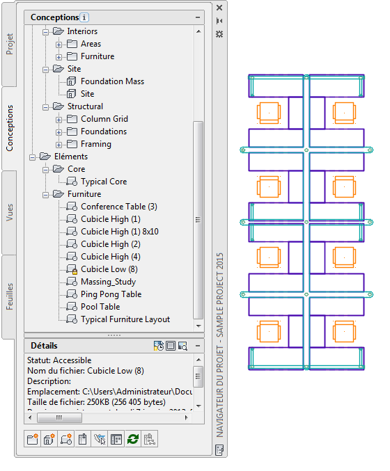

Pour ouvrir et fermer un élément
Cette procédure permet d'ouvrir et de fermer un élément.
Lorsque vous ouvrez un élément, la ligne d'état de la zone de dessin d'AutoCAD Architecture affiche le nom du projet associé.
  1. Sur la barre d'outils d'accès rapide, cliquez sur Navigateur du projet .
  2. Dans l'onglet Conceptions, recherchez l'élément à ouvrir.
  3. Ouvrez l'élément de l'une des façons suivantes :
    • Sélectionnez l'élément, cliquez avec le bouton droit de la souris, puis choisissez Ouvrir.
    • Cliquez deux fois sur l'élément.
    L'élément s'ouvre dans la zone de dessin d'AutoCAD Architecture. Vous pouvez alors la modifier.
  4. Fermez l'élément de l'une des façons suivantes :
    • Cliquez avec le bouton droit de la souris sur le nom de l'élément dans l'explorateur de dessins et choisissez Fermer.
    • Cliquez sur Fermer Dessin en cours.
  5. Cliquez sur Oui pour enregistrer les modifications dans le dessin, le cas échéant.
  6. Pour mettre à jour l'aperçu de l'élément dans l'explorateur de dessins, cliquez sur .
