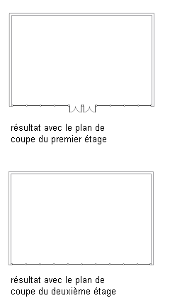

Résultats de la spécification de plans de coupe différents

  5. Dans la fiche de travail Plan de coupe, sélectionnez le niveau dont vous voulez afficher la vue en plan dans le dessin en cours.
    Par exemple, si, après avoir créé une vue du premier étage, vous voulez afficher la vue en plan du deuxième étage, sélectionnez 2.
  6. Sélectionnez la hauteur du plan de coupe du niveau sélectionné.
    Par exemple, pour afficher le deuxième niveau à une hauteur de coupe de Par exemple, pour afficher le deuxième niveau à une hauteur de coupe de 1.4 mètre, entrez 1.4 ici.
  7. Cliquez sur OK.
    La plage d'affichage est ajustée pour afficher la hauteur du niveau sélectionné.
    Par exemple, vous travaillez sur une construction de trois étages, avec une hauteur de sol de 2.75 mètres à chaque étage. Vous avez créé une vue du premier étage mais vous voulez y afficher le deuxième étage à une hauteur de coupe de 1.4 mètre. Dans la boîte de dialogue Plan de coupe, entrez 2 dans le champ Niveau et 1.4 dans le champ Hauteur du plan de coupe au-dessus du niveau. Lorsque vous cliquez sur OK, la plage d'affichage de la vue est étendue au deuxième étage. Les valeurs suivantes sont entrées dans l'onglet Intervalle d'affichage de la configuration d'affichage :
    Nom de champ Valeur Commentaire
    Elévation basse de l'intervalle d'affichage 2.75 mètres Le deuxième niveau commence ici.
    Hauteur de coupe 4.15 mètres (2.75 mètres + 1.4 mètre) Pour afficher une hauteur de coupe de 1.4 mètre, ajoutez 1.4 mètre au début du deuxième niveau à 2.75 mètres.
    Elévation haute de l'intervalle d'affichage 5.5 mètres Le deuxième niveau commence à 2.75 mètres et a une hauteur de base de 2.75 mètres. La hauteur globale est donc de 5.5 mètres.
