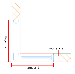

Une fenêtre d'angle s'étend d'un mur à l'autre après avoir été insérée à la jonction d'angle qualifiée de deux murs. Une jonction d'angle qualifiée comporte :
Une fenêtre d'angle comporte deux largeurs d'ouverture.
  • Largeur 1 : la largeur 1 correspond à la largeur d'ouverture du premier mur que vous spécifiez lors de l'insertion de la fenêtre d'angle. La largeur 1 est également ancrée au premier mur que vous spécifiez.
  • Largeur 2 : la largeur 2 correspond à la largeur d'ouverture du deuxième mur que vous spécifiez lors de l'insertion de la fenêtre d'angle.
Remarque : Les largeurs 1 et 2 de la fenêtre d'angle sont déterminées par la mesure de la largeur d'ouverture que vous pouvez modifier dans la palette des propriétés.
