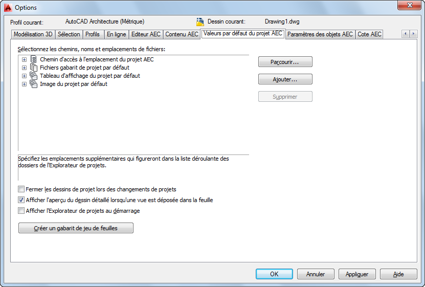

Cette procédure permet de spécifier les dossiers par défaut dans lesquels le logiciel recherche les projets, les palettes, les gabarits et les autres fichiers de projet.
Ces paramètres sont utilisés pour créer de nouveaux projets sans utiliser de gabarit. Si un nouveau projet est créé à partir d'un projet de gabarit, les paramètres du projet de gabarit sont utilisés.
Spécification des options des valeurs par défaut du projet AEC pour le dessin en cours
Pour... | Action... |
modifier le chemin d'accès en cours | sélectionnez le chemin et cliquez sur Parcourir. Recherchez le nouveau chemin et cliquez sur OK. |
ajouter un chemin d'accès à la liste des chemins | sélectionnez la catégorie, puis cliquez sur Ajouter. Précisez le nouveau chemin d'accès et cliquez sur OK. Si le bouton Ajouter n'est pas disponible, vous ne pouvez spécifier qu'un seul chemin pour la catégorie concernée. |
supprimer un chemin d'accès | sélectionnez le chemin et cliquez sur Supprimer. Si le bouton Supprimer n'est pas disponible, vous êtes en mesure de modifier le chemin d'accès, mais vous ne pouvez pas le supprimer. |
