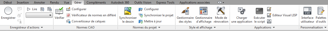

L'onglet Gérer contient des commandes destinées aux utilisateurs avancés et aux gestionnaires CAO.
- Enregistreur d'actions. Contient des commandes permettant d'enregistrer et de lire des macros d'action.
- Normes CAO. Contient des commandes permettant de configurer les normes AutoCAD, de rechercher les violations de normes dans votre dessin et de lancer le Convertisseur de calques.
- Normes du projet. Contient toutes les commandes associées aux normes de projet d'un projet AEC. Vous pouvez également configurer les normes de projet, synchroniser le projet avec ses normes, synchroniser les normes entre elles et contrôler les projets et les dessins.
- Style et Affichage.Permet d'accéder au Gestionnaire des styles, au Gestionnaire d'affichage à l'Assistant du style des cotes AEC, au Catalogue des éléments de structure et à l'assistant du style des éléments de structure. Vous pouvez également définir et insérer des profils.
- Applications. Contient des commandes permettant de charger des applications supplémentaires telles que des applications ARX, LSP ou VB, et d'exécuter des scripts et des macros personnalisés. Permet également d'accéder au Gestionnaire VBA et aux éditeurs Visual Basic et Visual Lisp.
- Personnalisation. Permet d'accéder à l'Editeur interface utilisateur et aux Palettes d'outils.
