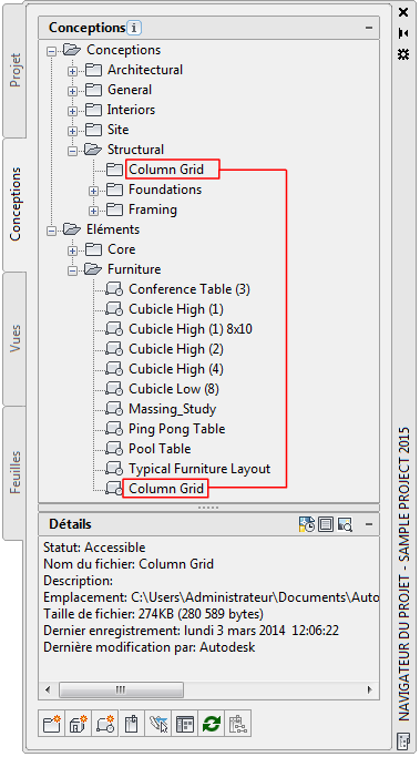

Il est possible que vous réalisiez, après avoir créé une conception, qu'il s'agit en réalité d'un élément répétitif. Par exemple, vous pouvez créer une grille de poteaux puis décider de l'utiliser à un autre étage. Vous pouvez facilement convertir la conception en un élément et référencer ce dernier dans plusieurs conceptions.
Remarque :
- Lorsque vous convertissez une conception en un élément, les informations relatives à son niveau et à sa division sont perdues. Pour reconvertir cet élément en une conception, vous devez alors lui réaffecter un niveau et une division.
- Ne faites pas glisser de conception vers le dossier des éléments dans l'Explorateur Windows. Ceci risquerait d'entraîner une incohérence dans les données du projet.
- Sur la barre d'outils d'accès rapide, cliquez sur Navigateur du projet
- Dans l'onglet Conceptions, recherchez la conception à convertir en élément et faites-la glisser vers la catégorie Eléments ou l'une de ses sous-catégories.
Remarque : Pour reconvertir l'élément en une conception, faites-le glisser vers la catégorie Conceptions.
- Spécifiez les propriétés de l'élément.
