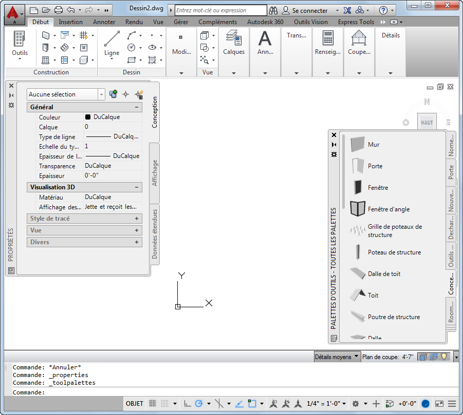

Présente les composants de l'espace de travail disponibles et décrit comment y accéder et les configurer de manière à ce qu'ils répondent à vos besoins.
Dans AutoCAD Architecture, un espace de travail désigne l'interface utilisateur de base pour une tâche donnée du processus architectural et regroupe uniquement les commandes, les options du ruban et les palettes correspondantes. L'espace Architecture par défaut s'affiche au démarrage initial d'AutoCAD Architecture.
A tout moment, vous pouvez modifier sa configuration et l'adapter à vos besoins. Vous pouvez déplacer ou masquer des composants, afficher des options supplémentaires dans le ruban ou ajouter des nouveaux outils et de nouvelles palettes d'outils. Vous pouvez enregistrer vos modifications en tant que nouvel espace de travail. Celui-ci sera alors disponible dans les sessions de dessin suivantes. Vous pouvez également passer d'un espace de travail à l'autre à tout moment.
Configuration par défaut de l'espace de travail AutoCAD Architecture
