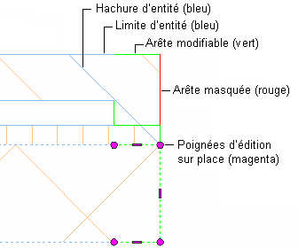

    • Entité : ce composant contrôle l'affichage de l'objet sur lequel vous modifiez un composant sur place. Par exemple, si vous modifiez une extrémité de mur sur place, ce composant d'affichage contrôle le contour de mur.
    • Hachures : ce composant d'affichage contrôle les propriétés de calque/couleur/type de ligne des hachures du profil temporaire. Il ne dépend pas des hachures affectées à l'objet même et ne s'affiche qu'en mode d'édition sur place. Par défaut, ce composant est désactivé.
    • Bord modifiable : ce composant contrôle l'affichage des bords actifs du profil qui peuvent être modifiés.
    • Bord masqué : ce composant contrôle l'affichage des bords d'objet invisibles dans la vue. Si vous masquez un bord, puis quittez le mode d'édition sur place, ce bord ne s'affiche plus. Dans le mode d'édition sur place, il s'affiche sous la forme d'une ligne rouge.
