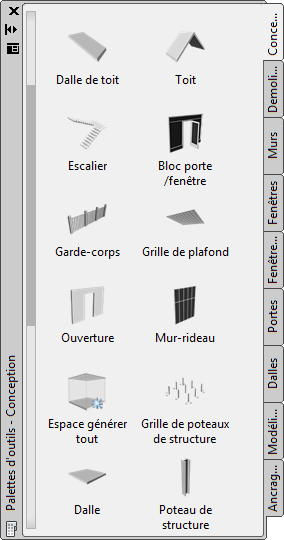

Palettes contenant des outils de zone
Les palettes d'outils par défaut dans l'espace de travail contiennent des exemples d'outils de zone que vous pouvez utiliser et personnaliser en fonction de vos besoins. Les catalogues suivants (fournis avec le logiciel) contiennent par ailleurs des outils de zone que vous pouvez ajouter aux palettes d'outils :
Les palettes personnalisées créées par votre gestionnaire CAO ou d'autres utilisateurs peuvent également contenir des outils de zone avec des propriétés et des styles personnalisés en fonction de vos projets ou de vos normes professionnelles.
