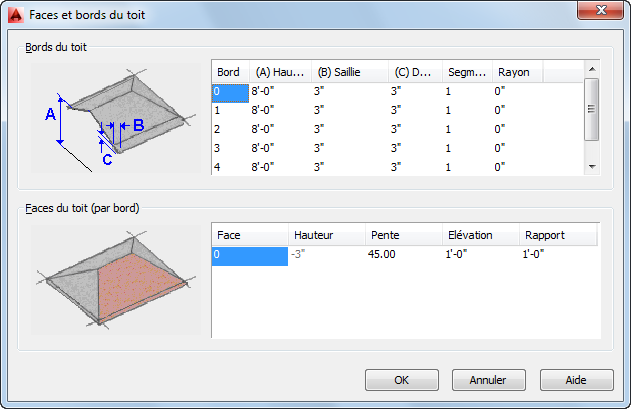

Pour modifier les bords et les faces d'un toit
Cette procédure permet de modifier les bords et les faces du toit. Vous pouvez modifier :
  1. Sélectionnez le toit que vous souhaitez modifier.
  2. Cliquez sur l'onglet Toitgroupe de fonctions ModificationModifier les bords.
  3. Sélectionnez les bords de toit à modifier, puis appuyez sur la touche Entrée.
    Au fur et à mesure que vous sélectionnez les bords, ils sont numérotés à partir de zéro et s'affichent dans la boîte de dialogue.
  4. Définissez les nouvelles valeurs pour chaque bord de toit.
    Pour... Action...
    modifier la hauteur d'un bord de toit sélectionnez Hauteur pour le bord de toit et entrez une valeur.
    modifier la saillie d'un bord de toit sélectionnez Saillie pour le bord de toit et entrez une valeur.
    modifier le nombre de segments d'un bord de toit incurvé sélectionnez Segments pour le bord de toit et entrez le nombre de votre choix.
    modifier le rayon d'un bord de toit incurvé sélectionnez Rayon pour le bord de toit et entrez une valeur.
  5. Définissez les nouvelles cotes des faces du toit pour les bords sélectionnés.
    Pour... Action...
    modifier la hauteur d'une face de toit sélectionnez Hauteur pour la face de toit et entrez une valeur.
    modifier la pente d'une face de toit sélectionnez Pente pour la face de toit et entrez une valeur.
    ajouter une face au bord sélectionné cliquez sur l'espace vide situé au-dessous du dernier nombre dans la colonne Face, puis entrez les valeurs de hauteur et de pente.
    supprimer une face de toit sélectionnez le numéro de colonne Face, puis appuyez sur la touche Supprimer.
  6. Cliquez sur OK.
