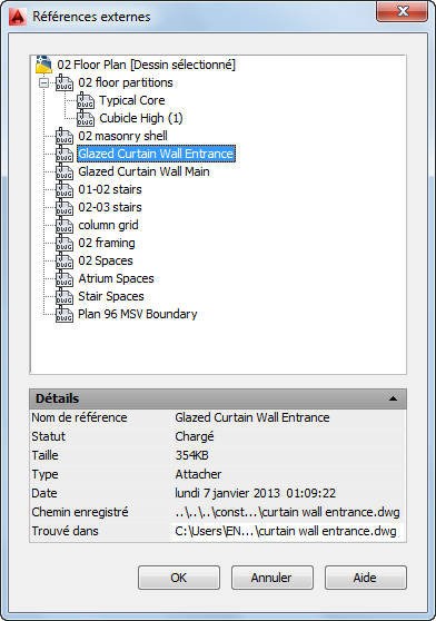

    La boîte de dialogue Références externes répertorie les Xréfs de la construction.

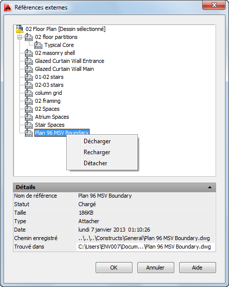

  5. Développez ou réduisez la liste en cliquant sur des éléments et cliquez avec le bouton droit de la souris sur une Xréf pour modifier son état, le cas échéant.
    A partir du menu contextuel, vous pouvez décharger, recharger ou détacher la Xréf attachée.

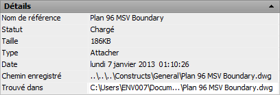

  6. Afficher les détails de la référence externe :
    • Nom de référence affiche le nom du dessin.
    • Statut indique si la Xréf est chargée ou déchargée dans le dessin hôte, et affiche le dessin hôte comme Ouvert s'il est ouvert dans la fenêtre de dessin. Si le dessin hôte n'est pas ouvert dans la fenêtre de dessin, la valeur de statut est vide.
    • Taille affiche la taille de fichier du dessin sélectionné.
    • Type indique si le dessin est une association, une superposition ou le dessin hôte.
    • Date indique la date de la dernière modification du dessin sélectionné.
    • Chemin enregistré indique le chemin de l'emplacement de la Xréf qui a été enregistré. Il peut s'agir d'un chemin complet (absolu) ou relatif (partiellement spécifié).
    • Trouvé dans indique le chemin dans lequel la Xréf a été trouvée. Si aucun chemin n'a été enregistré pour la Xréf, ou si la Xréf ne se trouve plus dans le chemin spécifié, l'emplacement actuel de la Xréf s'affiche dans ce champ.
