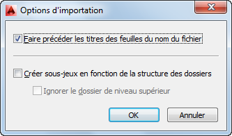

Cette procédure permet de créer un gabarit de jeu de feuilles qui contient des présentations provenant d'un ou plusieurs dessins. Vous pouvez également définir des noms de fichier en tant que préfixes des titres de feuille et créer des sous-jeux basés sur la structure de dossiers. Les paramètres appliqués ici sont remplacés si vous redirigez les catégories de premier niveau dans la boîte de dialogue Propriétés du projet du projet contenant le jeu de feuilles.

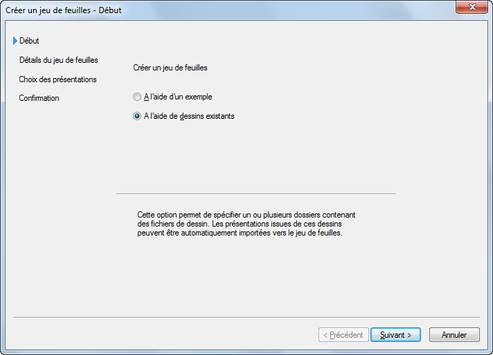

Options. L'assistant Créer un jeu de feuilles s'affiche. Cet assistant vous guide tout au long de la procédure.
L'assistant de création du jeu de feuilles s'affiche. Cet assistant vous guide tout au long de la procédure.

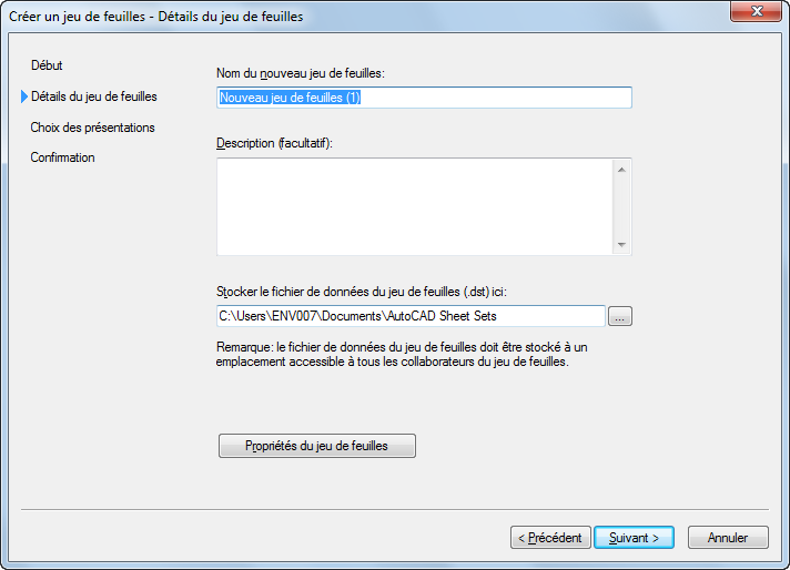

La boîte de dialogue Propriétés du jeu de feuilles s'affiche.
Il n'est pas nécessaire de renseigner les champs suivants lorsque vous utilisez un gabarit de jeu de feuilles dans un projet AutoCAD Architecture :
| Champ | Raison |
| Fichier de données du jeu de feuilles | Le fichier DST est toujours stocké dans le dossier racine du projet. |
| Vue des modèles | Les emplacements des dessins de vue de modèle ne sont pas suivis dans les jeux de feuilles AutoCAD Architecture. Ils sont automatiquement extraits des vues du projet. Dans un jeu de feuilles AutoCAD, ce champ affiche les chemins d'accès et les noms des dossiers contenant les dessins utilisés par le jeu de feuilles. |
| Bloc d'étiquette pour les vues | Ces blocs sont stockés dans les gabarits de vue. |
| Blocs repères de vue | Ces blocs sont situés dans la palette d'outils. |
| Nom, Numéro, Phase, Jalon du projet (sous Contrôle du projet) | Lorsque vous travaillez dans un projet AutoCAD Architecture, vous associez le fichier de projet (APJ) aux informations sur le projet au lieu du jeu de feuilles du projet. Remarque : Si la boîte de dialogue Propriétés du jeu de feuilles contient, sous Contrôle du projet, un nom et un numéro de projet différents du nom et du numéro de projet spécifiés lors de la création du projet, un message d'erreur s'affiche lors de l'édition du projet ; vous êtes alors invité à confirmer ces informations. Par conséquent, il est vivement conseillé de laisser les champs de la section Contrôle du projet vides dans le gabarit du jeu de feuilles.
| Emplacement de stockage des feuilles | Les feuilles d'un projet sont systématiquement stockées dans le dossier Feuilles du projet ou dans l'un de ses sous-dossiers. |
Aucun autre paramètre de la section Jeu de feuilles n'est appliqué lors de l'utilisation du gabarit de jeu de feuilles pour un projet AutoCAD Architecture.

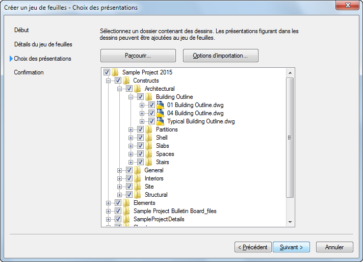

La boîte de dialogue Créer un jeu de feuilles - Choix des présentations s'affiche.
Dans la boîte de dialogue Créer un jeu de feuilles - Choix des présentations, vous pouvez sélectionner des présentations dans des dessins existants et les ajouter au gabarit de jeu de feuilles sous forme de feuilles. Cela vous permet, par exemple, de convertir des feuilles héritées en feuilles de projet.
