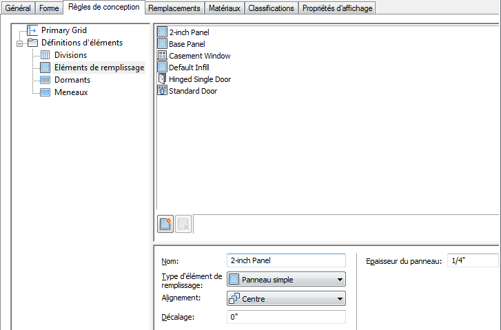

Présentation de la modification de définitions d'éléments pour des styles de bloc porte/fenêtre

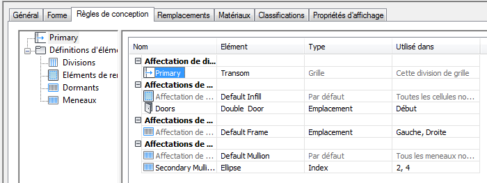

Vous pouvez modifier des définitions d'éléments à l'aide de l'onglet Règles de conception de la boîte de dialogue Propriétés du style de bloc porte/fenêtre. Vous pouvez accéder à ces définitions : à partir de la liste des affectations ou à partir de la liste des définitions:
Tout changement apporté, notamment au nom de définition, remplace la définition existante. Pour créer une définition à partir de la liste des affectations, choisissez Nouveau dans la liste Eléments. Pour créer une définition à partir de la liste des définitions, cliquez sur les icônes Nouvelle division, Nouvel élément de remplissage, Nouveau dormant ou Nouveau meneau.
