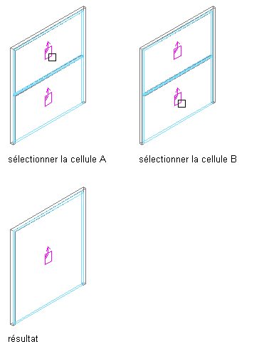

Fusion de deux cellules de blocs porte/fenêtre
  1. Sélectionnez le bloc porte/fenêtre dans lequel vous désirez fusionner deux cellules.
  2. Cliquez sur l'onglet Bloc porte/fenêtre groupe de fonctions Modification liste déroulante Remplissage Fusionner.
  3. Sélectionnez la première cellule à fusionner.
  4. Sélectionnez la deuxième cellule.
    Les cellules sont fusionnées de façon à n'en former qu'une.
