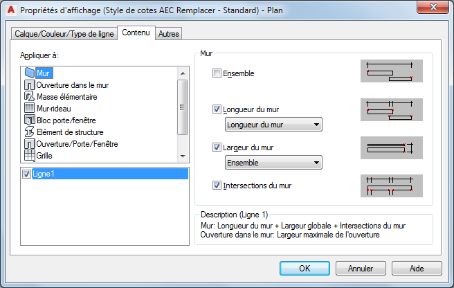

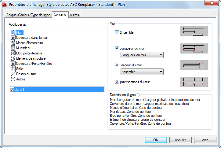

- Cliquez sur l'onglet Contenu.
Dans le champ Appliquer à, vous trouverez la liste des objets pouvant être cotés de manière associative.
Sous la liste Appliquer à sont répertoriées les lignes disponibles dans ce style de cote AEC.
- Dans le champ Appliquer à, sélectionnez l'objet à coter.
Exemple : sur la première ligne, vous voulez coter la longueur et les intersections de murs. Dans le champ Appliquer à, sélectionnez Mur.
- Sous Lignes, sélectionnez la ligne sur laquelle vous voulez que les points de cotes apparaissent.
Exemple : sur la première ligne, vous voulez coter la longueur des murs. Dans l'étape précédente, vous aviez sélectionné Mur. Vous allez à présent sélectionner Ligne 1.
Remarque : Le terme Sélectionner désigne dans ce contexte le fait de mettre en surbrillance la ligne de votre choix et non l'activation de la case correspondante. La coche est définie automatiquement selon que les points de cotes de la ligne ont été sélectionnés ou non. Exemple : si vous effacez tous les points de cote d'une ligne, la coche correspondante est automatiquement désactivée.
- Dans la partie droite, sélectionnez les points à inclure dans la ligne sélectionnée.
Exemple : sur la première ligne, vous voulez coter la longueur et les intersections de murs. Dans les étapes précédentes, vous aviez sélectionné Murs et mis Ligne 1 en surbrillance. Activez à présent l'option Longueur du mur et sélectionnez Longueur du mur. Cochez ensuite l'option Intersections du mur.
Remarque : Dans Largeur du mur, deux paramètres vous permettent de remplacer les paramètres de style de cote AEC pour la cotation des composants de mur : Issu du style et Composants de structure issus du style. Si vous sélectionnez Issu du style, les composants de mur sont cotés en fonction des paramètres définis dans le style de mur. Si vous sélectionnez Composants de structure issus du style, seuls les composants définis en tant que composants de structure dans le style de mur sont cotés de cette façon.
