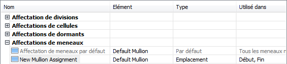

Dans le volet gauche, sélectionnez la grille dans laquelle vous souhaitez créer une affectation de meneaux.
Cliquez sur (nouvelle affectation de meneaux).
Une nouvelle affectation de meneaux s'affiche dans la liste des affectations de meneaux.
Cliquez sur le nom par défaut avec le bouton droit de la souris, choisissez Renommer et entrez un nom descriptif.
Sélectionnez une définition de meneau sous Elément.
Indiquez les meneaux pour lesquels vous voulez utiliser cette affectation.
