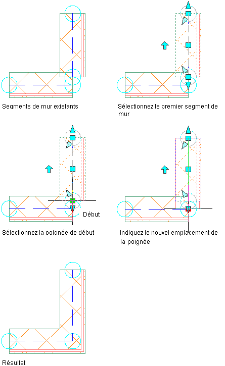

Les lignes de justification des segments de mur ne s'entrecoupent pas ou une ligne de justification n'entre pas dans un cercle de nettoyage adjacent. Ajustez la longueur d'un segment de mur pour que l'extrémité de la ligne de justification de ce segment de mur entre dans le cercle de nettoyage du segment de mur adjacent.
Ajustement de la longueur d'un segment de mur pour un nettoyage correct
