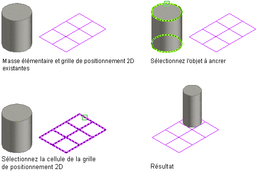

- Sélectionnez l'outil Ancrage à une cellule et faites-le glisser dans l'espace de travail.
Remarque : Vous pouvez également entrer CELLANCHOR sur la ligne de commande.
- Tapez at (Attacher un objet) et sélectionnez l'objet à ancrer.
- Sélectionnez un point sur ou près d'une cellule sur une grille de positionnement ou de volume.
L'objet est automatiquement dimensionné en fonction de la taille de la cellule.
- Appuyez sur la touche Entrée.
