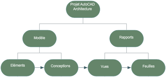

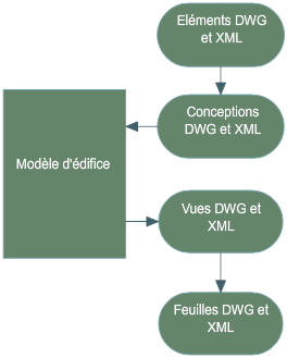

Projet
A la base, les modèles d'édifice sont conceptuellement organisés en projets. Un projet est composé de deux parties : le modèle d'édifice et les rapports générés à partir du modèle. Le modèle inclut des conceptions et des éléments et les rapports sont formés de vues et de feuilles. Dans un projet, les conceptions sont référencées dans des vues et ces dernières dans des feuilles.

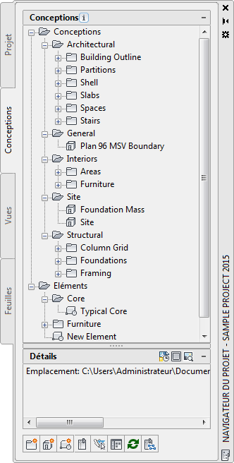

Conceptions
Les conceptions, qui décrivent une partie unique d'un édifice, sont associées à un niveau et à une division spécifiques au sein du projet. Les conceptions étendues, comme les murs-rideaux, peuvent être associées à plusieurs niveaux et divisions.
Par exemple, le premier niveau de votre projet de construction peut contenir une conception de coque externe, une conception centrale de premier niveau et une conception avec cloisons intérieures de premier niveau.
Une conception peut contenir des objets de dessin, tels que des murs et des portes, des références externes à des éléments ou encore une combinaison des deux. Par exemple, une conception centrale de premier niveau peut contenir les murs centraux directement tracés dans la conception et un élément d'ascenseur inséré en tant que référence externe.
Il est possible de les créer et de les modifier au sein du projet en cours. Vous pouvez également importer des dessins et les convertir en conceptions ou les ajouter dans des conceptions existantes. Vous pouvez importer des conceptions dans le projet physiquement ou par la création d'un lien.

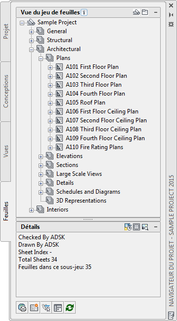

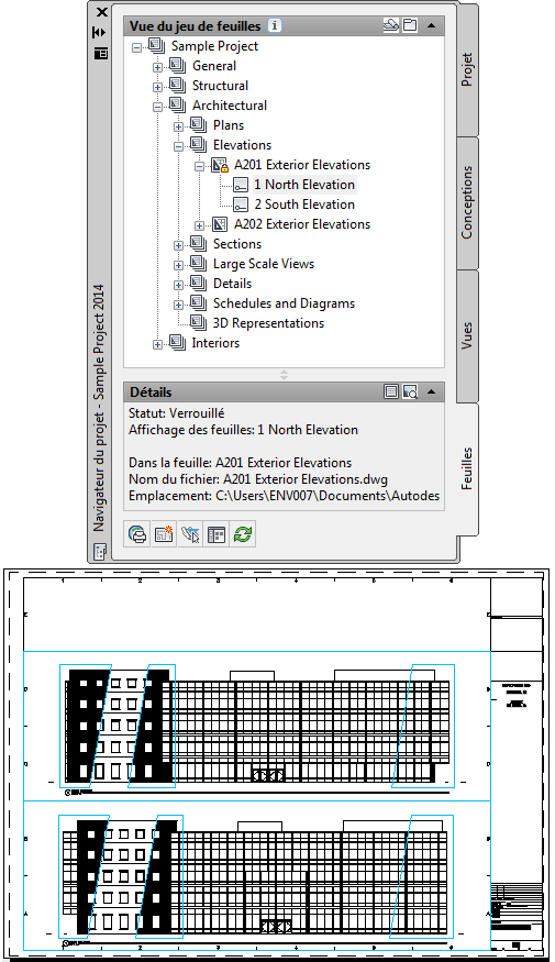

Feuilles
Les feuilles permettent de tracer les dessins des projets de construction.
AutoCAD Architecture possède un système de feuilles basé sur les éléments suivants :
Les jeux de feuilles, feuilles, vues de feuille, dessins multi-feuilles et vues d'espace objet sont répertoriés dans les onglets Feuilles et Vues du Navigateur du projet.
Bien qu'il soit recommandé de placer les annotations dans des vues, vous pouvez ajouter des étiquettes, des cotes et des tables de nomenclature dans des feuilles.

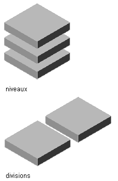

Niveaux et divisions
Le projet fournit une structure de niveaux (étages) et divisions (ailes) permettant de spécifier l'emplacement des conceptions dans l'édifice. Par défaut, un nouveau projet comporte un niveau et une division. Vous pouvez ajouter des niveaux et des divisions à n'importe quel stade du projet. La matrice de niveaux et divisions fournit un cadre dans lequel vous pouvez identifier chaque composant de construction de façon unique. Par exemple, l'édifice peut posséder une conception affectée au niveau Premier étage – Aile ouest.
Représentation des niveaux et des divisions
Les objets de construction (murs-rideaux, gaines d'ascenseur, etc.) peuvent s'étendre sur plusieurs niveaux et divisions. Ainsi, vous pouvez utiliser une conception sur plusieurs étages pour ces types d'objet de construction.
Catégories
Pour faciliter l'organisation, il est possible de classer par catégories les différents composants d'un projet de construction (conceptions, vues et feuilles). Par exemple, vous pouvez définir les catégories de coque, centre et cloisons intérieures. Le classement des conceptions par catégorie permet de les filtrer lors de la génération de vues.
Catégories de conceptions dans le Navigateur du projet
