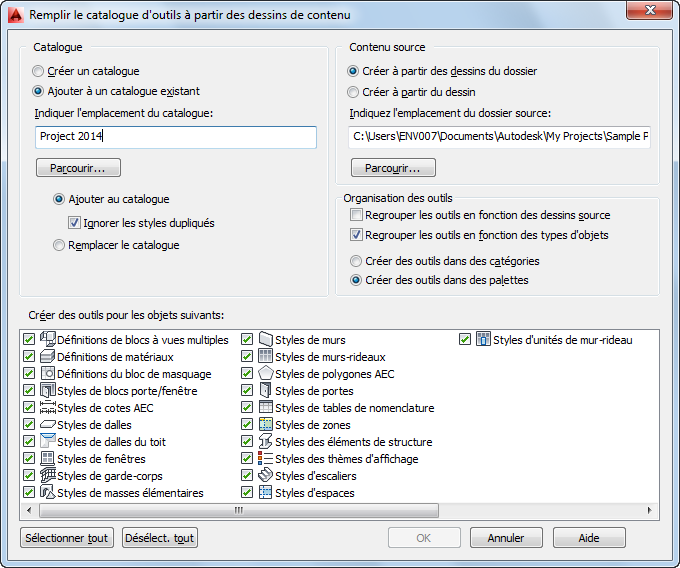

  1. Cliquez sur l'onglet Gérergroupe de fonctions PersonnalisationCatalogue d'outils de génération.
  2. Sous Catalogue, sélectionnez Ajouter à un catalogue existant.
  3. Entrez le nom et le chemin du catalogue.
  4. Activez l'option Ajouter au catalogue et cochez la case Ignorer les styles dupliqués pour éviter de remplacer les styles existants par les styles ayant le même nom et le même chemin d'accès dans le dessin ajouté.
    Si cette case n'est pas cochée, le programme remplace les styles existants par les styles du dessin ajouté lorsque leur nom et leur chemin d'accès sont identiques.
  5. Activez l'option Remplacer le catalogue si vous préférez remplacer le catalogue existant.
    Le catalogue est alors supprimé dans son intégralité et il est remplacé par les palettes, les catégories et les outils provenant du ou des dessin(s) source.

  6. Sous Contenu source, sélectionnez un dessin aux normes du projet ou un dossier de normes comme source des nouveaux outils.

  7. Sous Organisation des outils, indiquez la façon dont les outils doivent être répartis dans le catalogue.

  8. Sous Créer des outils pour les objets suivants, choisissez les styles d'objets devant s'afficher en tant qu'outils dans le catalogue.
    Par défaut, tous les types de style disponibles sont sélectionnés. Servez-vous, si nécessaire, des boutons Tout sélectionner et Tout désélect. pour effectuer vos sélections.
  9. Cliquez sur OK.
