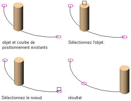

- Sélectionnez l'outil Ancrage à un noeud et faites-le glisser dans l'espace de travail.
Remarque : Vous pouvez également entrer NODEANCHOR sur la ligne de commande.
- Tapez d (Définir un noeud), puis sélectionnez l'objet ancré.
- Appuyez sur la touche Entrée.
- Sélectionnez le noeud à ancrer à l'objet.
