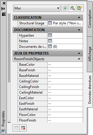

L'onglet Données étendues de la palette des propriétés contient les propriétés d'objet suivantes :
- Hyperlien : il est possible d'ajouter un hyperlien à un objet.
- Notes textuelles et fichiers de référence : vous pouvez ajouter à un objet une note ou un fichier de référence associé.
- Jeux de propriétés : vous pouvez ajouter, modifier et supprimer des données de jeu de propriétés pour un objet.
- Jeux de propriétés issus du style : vous pouvez ajouter, modifier et supprimer des données de jeux de propriétés pour le style d'objet.
- Données de composants de détail : vous pouvez ajouter, modifier et supprimer des données de composants de détail pour un objet.
Données de jeux de propriétés dans l'onglet Données étendues
