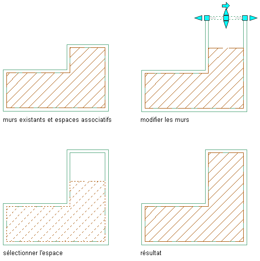

Vous pouvez mettre à jour tous les espaces associatifs du dessin ou une sélection d'espaces.
Une mise à jour manuelle peut se révéler nécessaire dans les cas suivants :
- La mise à jour automatique des espaces associatifs a été désactivée et les objets de contour d'un espace associatif ont été modifiés.
- Un nouvel objet de contour a été ajouté alors que la mise à jour automatique des espaces était désactivée.
- La mise à jour automatique ne peut pas être effectuée en raison de problèmes qui se produisent lors de la génération d'espaces associatifs.
Remarque : Auparavant, les objets qui appartenaient à un calque gelé ou masqué n'étaient pas inclus dans la mise à jour d'espaces. A présent, tous les objets gelés ou masqués dont la propriété Espaces liés est définie sur Oui sont également mis à jour.
Une fois la mise à jour automatique des espaces associatifs désactivée et une norme de calcul d'aire sélectionnée pour le calcul des décalages de contour, les règles de la norme ne s'appliquent aux espaces modifiés qu'en cas de réactivation de la mise à jour automatique ou lorsque les espaces sont mis à jour manuellement.
