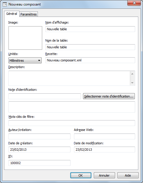

  6. Dans l'onglet Général, spécifiez les valeurs, le cas échéant, pour le composant que vous ajoutez :
    Nom de la valeur Description/Instructions
    Image Cliquez avec le bouton droit de la souris dans la zone Image, puis cliquez sur Spécifier l'image pour rechercher les images disponibles pour le groupe sélectionné, à l'emplacement spécifié par la valeur Clé de lien. L'image que vous sélectionnez s'affichera dans l'onglet Image du Gestionnaire des composants de détail lorsque ce composant sera sélectionné.
    Nom d'affichage Entrez le nom à afficher pour ce composant dans le Gestionnaire des composants de détail.
    Nom de table Entrez le nom de la table de tailles pour ce composant.
    Unités Sélectionnez une unité dans la liste déroulante.
    Recette Entrez un nom pour le fichier XLM RecipeSpec qui contient les recettes que vous spécifiez pour dessiner ce composant.
    Description Entrez la description que vous souhaitez voir apparaître pour ce composant dans l'onglet Informations du Gestionnaire des composants de détail.
    Note d'identification Cliquez sur Sélectionner note d'identification pour rechercher ou créer une note d'identification qui sera affectée par défaut à ce composant.
    Mots-clés de filtre Entrez une liste de mots-clés (avec séparation par virgule) à utiliser pour la recherche de ce composant.
    Auteur/création Entrez le nom de la personne ou autre entité responsable de ce composant.
    Adresse Web Entrez l'URL de l'auteur.
    Remarque : La propriété ID de l'onglet Général est une valeur en lecture seule qui permet d'identifier une table Groups particulière dans la base de données sélectionnée. Ces valeurs sont automatiquement affectées au fur et à mesure que des groupes sont affectés à une base de données.

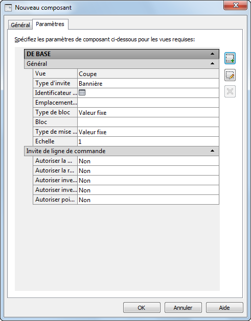

  7. Dans l'onglet Paramètres, sélectionnez (si nécessaire) un type d'invite autre que celui qui est affecté par défaut (Bannière) pour la vue Coupe par défaut, puis spécifiez les valeurs des paramètres afin de définir le composant en fonction des instructions référencées dans la table suivant l'illustration ci-dessous. Vous pouvez en outre modifier la vue par défaut en la renommant (cliquez sur ) ou créer des vues supplémentaires en cliquant sur . Toute vue que vous créez ou renommez est ensuite disponible dans la liste déroulante.
    Remarque : Vous ne pouvez spécifier qu'un seul type d'invite par vue.
