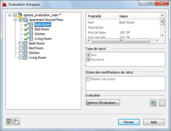

  1. Ouvrez la palette d'outils Nomenclatures, puis sélectionnez l'outil d'évaluation d'espaces.
    Remarque : Vous pouvez également cliquer sur l'onglet Débutgroupe de fonctions RenseignementsEvaluation d'espace.
    Sélection des espaces et des zones à évaluer
    Le volet gauche présente une arborescence de tous les dessins ouverts avec leurs zones et espaces respectifs.
    Lorsque vous mettez en évidence l'un des espaces ou l'une des zones, les informations suivantes s'affichent sur le côté droit :
    • Nom
    • Description
    • Aire de base
    • Aire calculée (espace de base après application des modificateurs de calcul)
    • Périmètre de base
    • Périmètre calculé (périmètre de base après application des modificateurs de calcul)
    • Type de calcul (aire ou périmètre)
    • Styles de modificateurs de calcul
  2. Pour inclure les espaces et les zones des références externes dans la vue de liste, cliquez sur .
    Remarque : Les zones et espaces issus de références externes sont signalés par l'icône Références externes (). Vous les sélectionnez de la même manière que les espaces et les zones des dessins ouverts.
  3. Sélectionnez les espaces et les zones à inclure lors de l'évaluation du plan d'étage en cochant les cases correspondantes.
Les coches sont de différentes couleurs :
