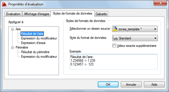

Pour définir les propriétés du style de format de données
Vous pouvez définir différents styles de formats de données pour différents composants du fichier d'évaluation.
  1. Ouvrez la palette d'outils Nomenclatures, puis sélectionnez l'outil d'évaluation d'espaces.
    Remarque : Vous pouvez également cliquez sur l'onglet Débutgroupe de fonctions RenseignementsEvaluation d'espace.
  2. Cliquez sur Options.
  3. Cliquez sur l'onglet Styles de formats de données.
  4. Dans l'arborescence Appliquer à, sélectionnez l'élément auquel vous voulez attribuer un style de format de données. Vous avez le choix entre les éléments suivants :
    • Résultat de l'aire
    • (Aire) Expression du modificateur
    • (Aire) Expression d'essai
    • Résultat du périmètre
    • (Périmètre) Expression du modificateur
  5. Sélectionnez le dessin à partir duquel vous souhaitez adopter un style de format de données.
  6. Sélectionnez le style de format de données souhaité.
  7. Si vous voulez inclure les valeurs exactes, non arrondies, du résultat de l'aire et du résultat du périmètre en tant qu'informations supplémentaires dans le fichier d'évaluation, sélectionnez Valeur exacte supplémentaire.
    Le résultat de l'aire ou du périmètre s'affiche à la précision définie par le style de format de données et indique, dans une autre colonne, sa valeur exacte sans arrondi.
    Exemple :
    Périmètre calculé = 33.778 m Périmètre calculé exact = 33.777692 m
    Aire calculée = 88.532 m 2 Aire calculée exacte = 88.5321423 m 2
  8. Cliquez sur OK.
