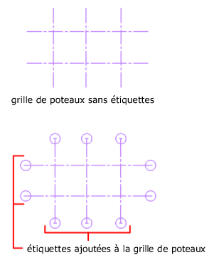

Ajout d'étiquettes
Sélectionnez la grille de poteaux personnalisée.
Sur le ruban, cliquez sur l'onglet contextuel Grille de poteaux groupe de fonctions Etiquette Ajouter des étiquettes.
Entrez 10 et appuyez sur la touche ENTREE pour la valeur d'extension d'étiquette.
Lorsque vous ajoutez des étiquettes, les caractéristiques suivantes sont conservées :
Si aucune valeur n'a été affectée précédemment, des étiquettes sont ajoutées à chaque extrémité de la ligne de grille, avec '-' comme valeur par défaut. Dans le cas contraire, les valeurs existantes sont utilisées.
S'il existe une étiquette sur une ligne de grille et que vous en ajoutez une autre, l'étiquette existante et sa valeur sont conservées. Aucune étiquette en double n'est générée aux extrémités de la grille.
