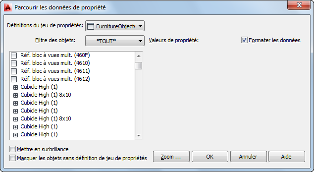

  3. Affichez les jeux de propriétés et les objets ou les styles auxquels ils sont affectés :
    Pour... Action...
    afficher l'objet ou le type de style auxquels s'applique un jeu de propriétés sélectionnez le jeu de propriétés. Le volet de droite répertorie les valeurs de propriété, le cas échéant et les objets ou les styles auxquels le jeu de propriétés peut être associé.
    afficher la liste des objets ou styles auxquels un jeu de propriétés est associé appliquez le filtre des objets au jeu de propriétés. Le volet de gauche répertorie les volets ou les styles auxquels le jeu de propriétés est associé. Si l'option Mettre en surbrillance est sélectionnée, tous les objets auxquels le jeu de propriétés est associé (directement ou par le biais d'un style) sont mis en surbrillance dans le dessin.

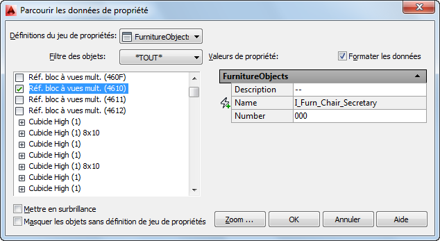

    afficher les valeurs de propriété d'un jeu de propriétés spécifique ou d'un objet ou style spécifique sous le jeu de propriétés, sélectionnez l'objet ou le style. Le volet de droite présente les valeurs pour l'objet ou le style sélectionné.
    Affichage des valeurs des propriétés des objets auxquels des jeux de propriétés sont associés
  4. Sélectionnez l'objet ou le style dans le volet de gauche en vue de modifier les jeux et les valeurs de propriétés et cliquez sur OK.
