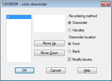

Réorganise l'ordre de dessin des objets sélectionnés en fonction de leur numéro de couleur.
Vous spécifiez la priorité de la couleur, où la première couleur de la liste est affichée en avant-plan, et la dernière en arrière-plan.
Les options suivantes s'affichent :
Méthode de tri
| Draworder | Organise l'ordre de tracé des objets sélectionnés à l'aide de la commande ORDRETRACE. |
| Handles (Obsolete) | Organise l'ordre de tracé des objets sélectionnés en triant les objets de la base de données de dessins. Les objets sont supprimés et recréés dans l'ordre imposé par leur couleur. |
Position dans l'ordre de tracé
| Front | Trie les couleurs de l'avant vers l'arrière et les place devant les objets non spécifiés dans la liste de couleurs. |
| Back | Trie les couleurs de l'avant vers l'arrière et les place derrière les objets non spécifiés dans la liste de couleurs. |
| Modify Blocks | Organise les objets dans les insertions de bloc par couleur. |
| Move Up | Déplace la couleur sélectionnée plus haut dans la séquence d'affichage. |
| Move Down | Déplace la couleur sélectionnée plus bas dans la séquence d'affichage. |
