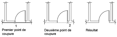

Utilisez la commande COUPURE pour créer un espace dans un objet, créant ainsi deux objets séparés par un espace. La commande COUPURE est souvent utilisée pour créer un espace destiné à insérer un bloc ou un texte.
Pour couper un objet sans créer d'espace, indiquez deux points de coupure au même emplacement.
Vous pouvez créer des coupures dans la plupart des objets géométriques, sauf les blocs, les multilignes et les régions. Une autre méthode consiste à utiliser la commande DECOMPOS sur ces types d'objets et à créer des coupures dans la géométrie dissociée. Lorsque la variable système COMMANDPREVIEW est activée, un aperçu interactif du résultat de la commande est affiché.
