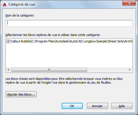

Crée une catégorie de vues dans un jeu de feuilles.
Vous pouvez organiser des vues en les faisant glisser sous différentes catégories.
Les options suivantes s'affichent.
Spécifie le nom d'une nouvelle catégorie de vues.
Permet de répertorier les blocs repères de vue appropriés pour la catégorie de vues courante.
Affiche la boîte de dialogue Liste de blocs.
