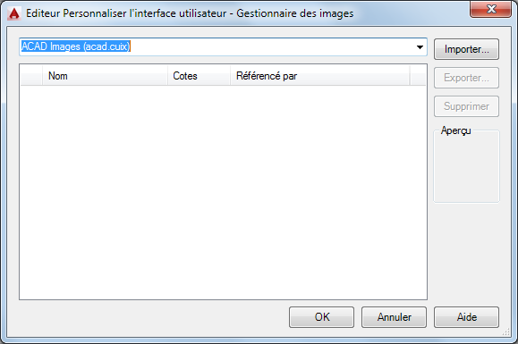

Gère les images figurant dans le fichier de personnalisation sélectionné.
Les options suivantes s'affichent.
Répertorie les fichiers de personnalisation actuellement chargés.
Répertorie les images stockées dans le fichier de personnalisation que vous avez sélectionné dans la liste Fichiers de personnalisation chargés.
Importe une image stockée en externe dans le fichier de personnalisation que vous avez sélectionné dans la liste Fichiers de personnalisation chargés.
Exporte les images personnalisées que vous avez sélectionnées dans la liste Images personnalisées vers un emplacement de stockage local ou réseau.
Supprime définitivement l'image sélectionnée de la liste Images personnalisées et du fichier de personnalisation.
Affiche un aperçu de l'image personnalisée que vous sélectionnez dans la liste Images personnalisées.
