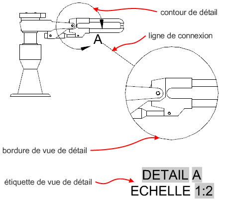

Une vue de détail de la documentation du modèle est une vue projetée issue d'une vue de dessin existante, qui affiche une partie spécifique de la vue à une plus grande échelle.
Les illustrations suivantes présentent les différentes entités générées par la commande VUEDETAIL, ainsi que les termes utilisés pour les désigner. Les styles de vue de détail gèrent l'aspect de toutes les entités répertoriées.
