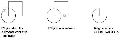

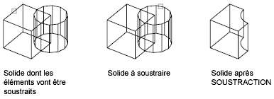

Crée un objet en soustrayant une zone de chevauchement ou un solide 3D à partir d'une autre occurrence.
A l'aide de la commande SOUSTRACTION, vous pouvez créer un solide 3D en soustrayant un jeu de solides 3D existant d'un autre jeu superposé. Vous pouvez créer une région 2D en soustrayant un jeu de régions existant d'un autre jeu superposé.
Sélectionnez les objets à garder, appuyez sur ENTREE, puis sélectionnez les objets à soustraire.
Le programme soustrait les objets du second jeu de sélection de ceux du premier jeu de sélection. Une surface ou un solide 3D unique est créé.
Lors de la soustraction de régions, les objets du second jeu de sélection sont soustraits des objets du premier jeu de sélection et une région unique est créée.
