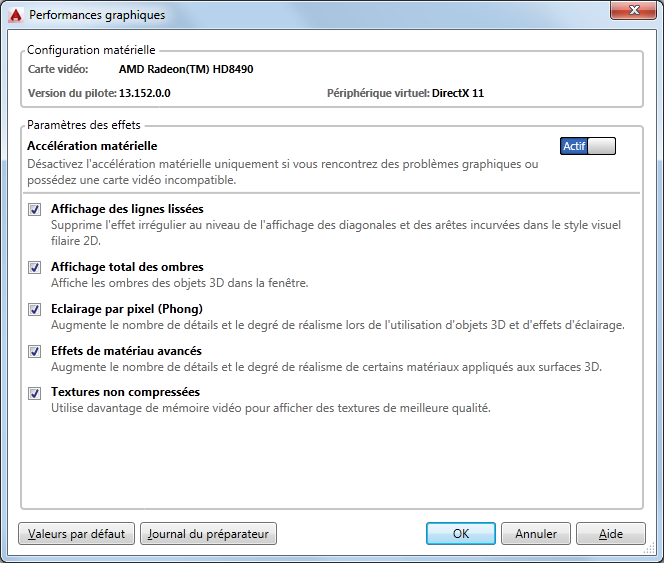

Boîte de dialogue Performances graphiques
Permet d'accéder aux options relatives aux performances d'affichage.
Ces paramètres contrôlent l'accélération matérielle, les effets disponibles via la carte graphique de votre système et les paramètres de performance logicielle.
Certains paramètres de performances graphiques avancés sont uniquement disponibles si vous entrez -CONFIGGRAPHIQUE sur la ligne de commande.
Liste d'options
Les options suivantes s'affichent.
Configuration matérielle
Affiche les informations sur le matériel graphique, notamment la carte vidéo, la version du pilote et le périphérique virtuel courant.
Paramètres des effets
Définit les options d'accélération matérielle.
Accélération matérielle
Active l'accélération matérielle et permet de contrôler tous les paramètres d'effets disponibles pour le pilote courant. Lorsque cette option est désactivée, tous les paramètres d'effets sont désactivés.
Effets de matériau avancés
Contrôle l'état de l'effet des matériaux avancés à l'écran.
Affichage total des ombres
Active l'affichage des ombres dans la fenêtre.
Eclairage par pixel (Phong)
Active le calcul des couleurs pour des pixels individuels. Lorsque cette option est activée, les objets 3D et les effets d'éclairage sont adoucis dans la fenêtre.
Affichage des lignes de lissage
Gère l'état de l'effet anti-crénelage plein écran. Cette option supprime l'effet irrégulier dans l'affichage des lignes diagonales et des arêtes incurvées.
Textures non compressées
Augmente la quantité de mémoire vidéo de manière à afficher des textures de meilleure qualité dans les dessins qui contiennent des matériaux comportant des images ou auxquels des images sont attachées.
Remarque : Il est déconseillé d'utiliser une application d'accès à distance, telle que NetMeeting, Bureau à distance ou tout logiciel d'émulation de Windows conjointement avec l'accélération graphique. La plupart des applications d'accès à distance ne prennent pas en charge l'accélération à distance et peuvent provoquer des pannes générales ou une instabilité de l'affichage. Avant d'utiliser une application d'accès à distance avec un produit basé sur AutoCAD, vérifiez auprès de votre revendeur de logiciels qu'elle prend en charge l'accélération graphique. Si tel n'est pas le cas, désactivez l'accélération graphique avant de lancer le logiciel d'accès à distance ou utilisez le commutateur de ligne de commande /NOHARDWARE pour démarrer un produit basé sur AutoCAD en mode logiciel.
Valeurs par défaut
Restaure les valeurs par défaut en fonction de l'évaluation des performances de la carte graphique.
Journal du préparateur
Affiche le journal du préparateur, qui lit votre système et décide de l'utilisation d'une application logicielle ou matérielle pour les fonctions qui prennent en charge les deux. Les fonctionnalités compatibles avec votre système sont activées ; celles qui risquent de ne pas fonctionner sont désactivées. Un fichier journal affiche les résultats, y compris les informations relatives à votre carte graphique.
