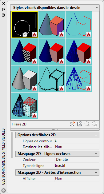

Le Gestionnaire de styles visuels dispose d'un panneau d'images d'exemples des styles visuels disponibles dans le dessin et des panneaux de propriétés suivants :

Affiche des images d'exemples des styles visuels disponibles dans le dessin. Les paramètres de faces, d'environnement et d'arêtes du style visuel sélectionné sont affichés dans les panneaux de paramètres.
Les icônes de l'image d'exemple indiquent l'état du style visuel :

Contrôle l'apparence des faces dans une fenêtre.
