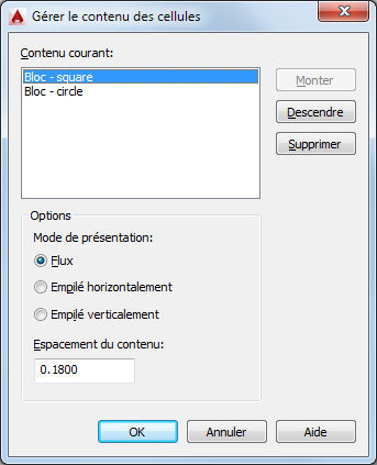

Cliquez avec le bouton droit de la souris lorsque vous modifiez une cellule, puis choisissez Gérer le contenu des cellules.
Les options suivantes s'affichent.
Répertorie tout le texte et tous les blocs contenus dans la cellule sélectionnée par ordre d'apparition. Le texte est signalé par l'étiquette Texte des cellules de la table. Les blocs sont signalés par la mention "Bloc" précédant le nom du bloc.
Déplace le contenu sélectionné de la zone de liste vers le haut dans l'ordre d'affichage.
Déplace le contenu sélectionné de la zone de liste vers le bas dans l'ordre d'affichage.
Supprime le contenu sélectionné dans la zone de liste de la cellule du tableau.
Modifie la direction dans laquelle le contenu de la cellule apparaît.
Place le contenu de la cellule en fonction de la largeur de la cellule.
Place le contenu de la cellule horizontalement, quelle que soit la largeur de la cellule.
Place le contenu de la cellule verticalement, quelle que soit la hauteur de la cellule.
Déterminer l'espacement entre le texte et/ou les blocs au sein de la cellule.
