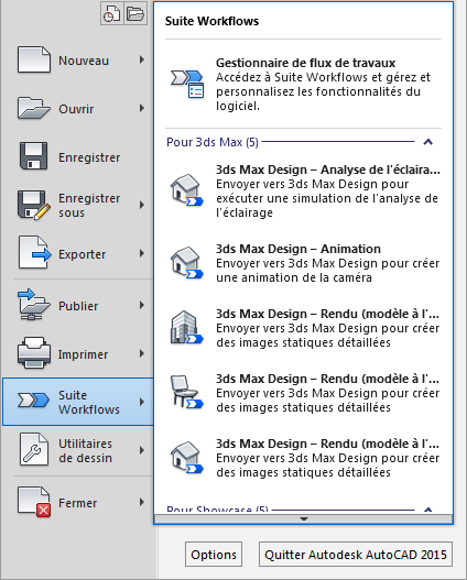

Les flux de travail sont disponibles dans le menu de l'application :
