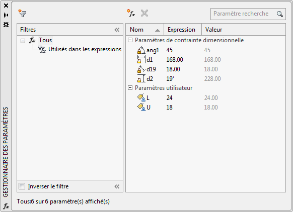

Définition des variables et des équations
Avec le gestionnaire des paramètres, vous pouvez définir des variables utilisateur personnalisées qui seront référencées par les contraintes dimensionnelles et d'autres variables utilisateur. Les expressions que vous définissez peuvent inclure différentes fonctions et constantes prédéfinies.
