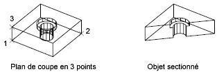

3points
Définit le plan de coupe à partir de trois points.
Spécifier un point sur le côté à conserver
Utilise un point permettant de déterminer le côté de l'objet sectionné à conserver. Le point ne peut pas appartenir au plan de coupe.
Garder les deux côtés
Conserve les deux côtés des objets sectionnés.
