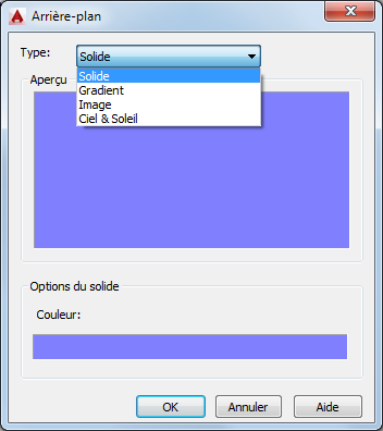

Boîte de dialogue Arrière-plan
Définit le type, la couleur, les effets et la position de l'arrière-plan d'une vue existante.
Liste d'options
Les options suivantes s'affichent.
Type
Répertorie les remplacements de l'arrière-plan (Aucun, Solide, Gradient, Image ou Soleil & Ciel) que vous pouvez appliquer à une vue existante.
Solide
Sélectionne un arrière-plan solide d'une seule couleur.
Gradient
Spécifie un arrière-plan de gradient à deux ou trois couleurs.
Utilise un fichier image pour l'arrière-plan.
Soleil & Ciel
Ouvre la boîte de dialogue Ajuster l'arrière-plan Ciel et soleil qui permet d'indiquer la position, la couleur et les propriétés du soleil et du ciel de l'arrière-plan.
Options du solide
Aperçu
Affiche la couleur sélectionnée.
Couleur
Ouvre la boîte de dialogue Sélectionner une couleur.
Options du gradient
Spécifie les paramètres pour un nouvel arrière-plan du gradient.
Aperçu
Affiche le gradient.
Trois couleurs
Spécifie un gradient à trois couleurs. Si cette case n'est pas sélectionnée, vous pouvez spécifier un gradient à deux couleurs.
Couleur supérieure
Choisissez une couleur pour la couleur supérieure du gradient.
Couleur inférieure
Ouvre la boîte de dialogue Sélectionner une couleur. Choisissez une couleur pour la couleur inférieure du gradient.
Rotation
Spécifie l'angle selon lequel vous pouvez faire pivoter l'arrière-plan d'un gradient. Cette option n'est pas disponible pour l'arrière-plan d'un solide ou d'une image.
Options de l'image
Aperçu
Affiche l'image sélectionnée.
Nom de fichier
Affiche le nom et le chemin d'accès du fichier image.
Parcourir
Sélectionnez un fichier image et cliquez sur Ouvrir.
Ajuster l'image
Affiche la boîte de dialogue Ajustement de l'image d'arrière-plan.
