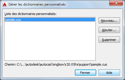

Boîte de dialogue Gérer les dictionnaires personnalisés
Permet de gérer les dictionnaires personnalisés en vous laissant ajouter ou supprimer des dictionnaires.
Liste d'options
Les options suivantes s'affichent.
Liste des dictionnaires personnalisés
Affiche la liste des dictionnaires personnalisés. Seul un dictionnaire peut être sélectionné à la fois.
Nouveau
Vous permet de créer un dictionnaire personnalisé. Le nouveau dictionnaire est mis en surbrillance en tant que dictionnaire courant.
Remarque : Le nom de fichier d'un dictionnaire personnalisé ne peut contenir aucun caractère de page de code non courant. Si vous partagez un dictionnaire personnalisé entre différents paramètres locaux ou différentes langues, n'utilisez pas de caractères non ASCII.
Ajouter
Vous permet d'ajouter un dictionnaire personnalisé existant à partir de vos listes de fichiers.
Supprimer
Vous permet de supprimer un fichier de dictionnaire personnalisé de votre liste.
