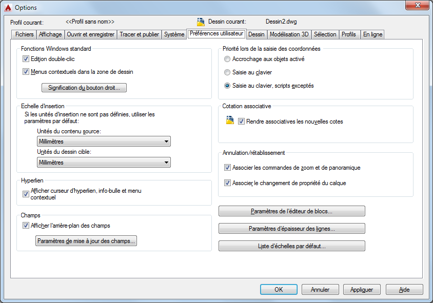

Onglet Préférences utilisateur (boîte de dialogue Options)
Gère les options permettant d'optimiser la manière dont vous travaillez.
Liste d'options
Les options suivantes s'affichent.
Fonctions Windows standard
Gère le comportement de la frappe de touche et du clic avec le bouton droit.
Edition double-clic
Contrôle le comportement de l'édition double-clic dans la zone de dessin
(variable système DBLCLKEDIT)
Menus contextuels dans la zone de dessin
Indique si les menus contextuels des modes Défaut, Edition et Commande sont disponibles dans la zone de dessin.
(Variable système SHORTCUTMENU.)
Si cette option est désactivée, cliquer avec le bouton droit de la souris revient à appuyer sur ENTREE.
Signification du bouton droit de la souris
Affiche la boîte de dialogue Personnalisation du bouton droit de la souris. Cette boîte de dialogue permet de compléter la définition des menu contextuel dans l'option Zone de dessin (Variable système SHORTCUTMENU.)
Echelle d'insertion
Détermine l'échelle par défaut pour l'insertion de blocs et de dessins dans un dessin.
Unités du contenu source
Définit la valeur des unités de contenu sources lorsque UnitésIns est définie sur 0.
(Variable système INSUNITSDEFSOURCE)
Si vous choisissez Non indiqué - Sans unités, l'objet n'est pas mis à l'échelle lors de son insertion.
Unités du dessin cible
Définit la valeur des unités de dessin cibles lorsque UnitésIns est définie sur 0.
(Variable système INSUNITSDEFTARGET)
Champs
Définit les préférences liées aux champs.
Afficher l'arrière-plan des champs
Détermine si les champs sont affichés avec un arrière-plan gris.
(Variable système FIELDDISPLAY)
Si cette option est désélectionnée, les champs sont affichés avec le même arrière-plan que tout autre texte
Paramètres de mise à jour des champs
Affiche la boîte de dialogue Paramètres de mise à jour des champs. (variable système FIELDEVAL)
Priorité lors de la saisie des coordonnées
Contrôle si les coordonnées entrées sur la ligne de commande remplacent les accrochages aux objets actifs.
(Variable système OSNAPCOORD)
Accrochage aux objets activés
Indique que l'accrochage aux objets actifs ne tient jamais compte des coordonnées spécifiques. (variable système OSNAPCOORD = 0)
Saisie au clavier
Indique que la saisie de coordonnées remplace toujours les accrochages aux objets actifs. (variable système OSNAPCOORD = 1)
Saisie au clavier scripts exceptés
Indique que la saisie des coordonnées remplace les accrochages aux objets actifs, sauf dans les scripts. (variable système OSNAPCOORD = 2)
Cotes associatives
Détermine si le système crée des objets de cotes associatives ou des objets de cotes non associatives hérités.
Rendre associatives les nouvelles cotes
Crée des cotes associatives qui ajustent automatiquement leur emplacement, leur orientation et leurs valeurs de mesure lorsque les objets géométriques qui leur sont associés sont modifiés (variable système DIMASSOC)
Hyperlien
Détermine les paramètres liés aux propriétés d'affichage des hyperliens.
Afficher le curseur hyperlien, l'info-bulle et le menu contextuel
Contrôle l'affichage du curseur, des info-bulles et du menu contextuel de l'hyperlien.
(Commande OPTIONSHYPERLIEN)
Le menu contextuel propose des options supplémentaires d'hyperlien lorsque vous sélectionnez un objet qui contient un hyperlien, puis cliquez avec le bouton droit dans la zone de dessin.
Annulation/rétablissement
Gère l'annulation et le rétablissement des commandes de Zoom et Panoramique.
Associer les commandes de zoom et de panoramique
Regroupe plusieurs commandes de zoom et de panoramique consécutives sous forme d'une seule action pour les opérations d'annulation et de rétablissement.
Remarque : Les commandes de panoramique et de zoom qui sont lancées à partir du menu ne sont pas mélangées et restent toujours des opérations distinctes.
Associer le changement de propriété du calque
Regroupe les changements de propriété de calque effectués à partir du Gestionnaire des propriétés des calques.
Paramètres de l'éditeur de blocs
Affiche la boîte de dialogue Paramètres de l'éditeur de blocs. Cette boîte de dialogue permet de contrôler les paramètres d'environnement de l'éditeur de blocs.
Paramètres d'épaisseur des lignes
Affiche la boîte de dialogue Paramètres d'épaisseur des lignes. Cette boîte de dialogue permet de définir des options d'épaisseur des lignes, telles que les propriétés d'affichage et les valeurs par défaut, ainsi que l'épaisseur des lignes courante.
Liste d'échelles par défaut
Affiche la boîte de dialogue Liste d'échelles par défaut, qui permet de gérer la liste d'échelles par défaut affichée dans différentes boîtes de dialogue associées aux fenêtres de présentation et au traçage. Vous pouvez supprimer toutes les échelles personnalisées et restaurer la liste des échelles par défaut.
