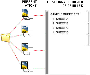

Présentation des jeux de feuilles
Vous pouvez gérer plusieurs dessins en tant que jeux de feuilles grâce au gestionnaire du jeu de feuilles :
Organisation de jeux de feuilles volumineux

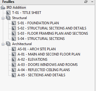

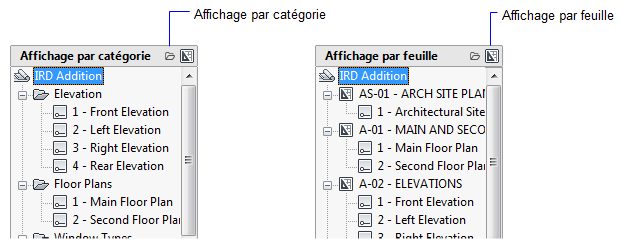

Dans l'onglet Liste des feuilles, les feuilles peuvent être organisées en groupes nommés sous-jeux. Dans l'onglet Vues des feuilles, les vues peuvent être organisées en groupes nommés catégories.
  • Les sous-jeux de feuilles sont souvent associés à une discipline, telle que l'architecture ou la conception mécanique. Par exemple, en architecture, vous pouvez utiliser un sous-jeu nommé Structurel ; en conception mécanique, vous pouvez utiliser un sous-jeu nommé Eléments de fixation standard. Dans certains cas, il peut également être utile de créer des sous-jeux associés à un état de révision ou de finalisation. Vous pouvez imbriquer des sous-jeux de feuilles dans d'autres sous-jeux de feuilles, si nécessaire. Après avoir créé ou importé des feuilles ou des sous-jeux, vous pouvez les réorganiser en les faisant glisser dans l'arborescence.
  • Les catégories de vues sont souvent associées à une fonction. Par exemple, en architecture, vous pouvez utiliser une catégorie de vues nommée Elévations ; en conception mécanique, vous pouvez utiliser une catégorie de vues nommée Décomposés. Vous pouvez afficher les vues selon leur catégorie ou selon la feuille sur laquelle elles se trouvent. Vous pouvez imbriquer des catégories dans d'autres catégories, si nécessaire. Pour déplacer une vue dans une catégorie différente, faites-la glisser dans l'arborescence ou utilisez l'option Définir une catégorie dans le menu contextuel.
