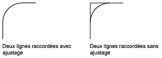

Vous pouvez utiliser l'option Ajuster pour indiquer si les objets sélectionnés sont ajustés ou prolongés jusqu'aux extrémités de l'arc obtenu ou s'ils demeurent inchangés.

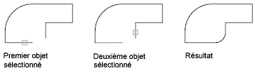

Différents types de raccord sont possibles entre les objets en fonction des points que vous désignez. Comparez les emplacements de la sélection et les raccords obtenus dans les illustrations.

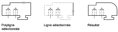

Pour raccorder des lignes à des polylignes, chaque ligne ou son prolongement doit former une intersection avec l'un des segments de la polyligne. Si l'option Ajuster est activée, AutoCAD LT forme une nouvelle polyligne à partir des objets raccordés et de l'arc du raccord.
Vous pouvez également raccorder les extrémités d'une polyligne ouverte en sélectionnant un segment de polyligne avant de spécifier l'option Polyligne. Cette opération crée une polyligne fermée.

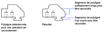

Il est possible de raccorder l'ensemble des segments d'une polyligne ou d'en supprimer des raccords.
Si le rayon de raccord est différent de zéro, la commande RACCORD permet d'insérer les arcs du raccord au sommet de chaque segment de polyligne suffisamment long pour être raccordé.

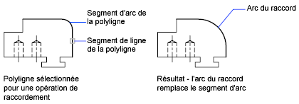

Si deux segments linéaires d'une polyligne sont séparés par un segment d'arc, la commande RACCORD supprime le segment d'arc et le remplace par un nouveau segment utilisant le rayon de raccord courant.
