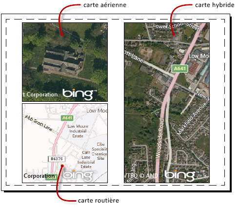

Styles de carte
Vous pouvez afficher la carte sous la forme d'une image satellite (carte aérienne) ou d'une image vectorielle (carte routière). Vous pouvez également afficher la carte de manière hybride, alliant les styles aérien et routier. Si la zone de dessin est divisée en plusieurs fenêtres, chacune d'entre elles peut posséder un style de carte différent.
